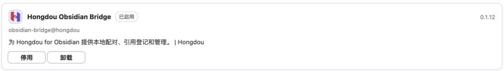

  3. 安装或更新成功后,如需核对,可打开 工具 → 插件中心 → 已安装,确认 Hongdou Obsidian Bridge 0.1.12 已启用。列表较长时向下滚动。

Hongdou Obsidian Bridge 已启用
安装后核对名称、版本和“已启用”状态。图中的“停用”按钮表示插件当前正在启用。

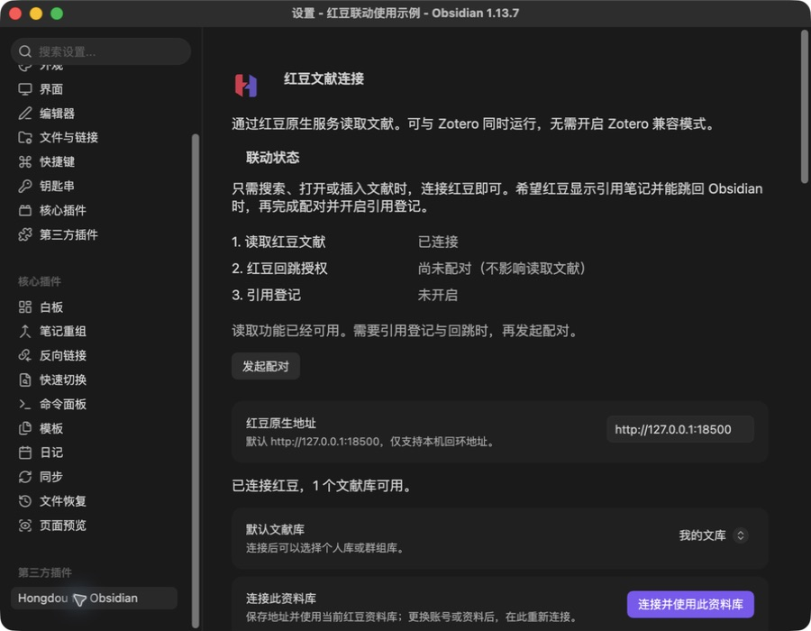

  1. 打开 Obsidian 设置 → Hongdou for Obsidian。侧栏看不到时向下滚动。
  2. 保持 红豆原生地址http://127.0.0.1:18500
  3. 点击 连接并使用此资料库
  4. 看到“已连接红豆”后,在 默认文献库 中选择需要使用的库,例如 我的文库
Obsidian 中连接红豆并选择默认文献库
看到“已连接红豆,…个文献库可用”,表示文献读取连接成功,还需要继续完成下面的配对。

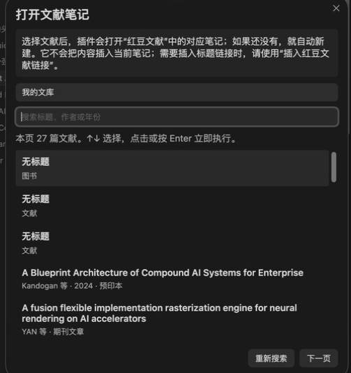

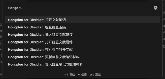

  1. 在 Obsidian 按 Command + P 打开命令面板,输入 打开文献笔记,执行 Hongdou for Obsidian 的同名命令。
  2. 输入文献标题或作者,点击要用的文献即可;也可用上下键高亮后按 Enter
  3. Obsidian 会在 红豆文献 文件夹中创建笔记。保持两款应用运行,等待引用登记完成。
