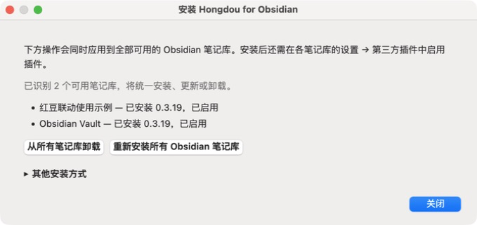

安装并启用
- 用 Obsidian 打开准备使用的笔记库。

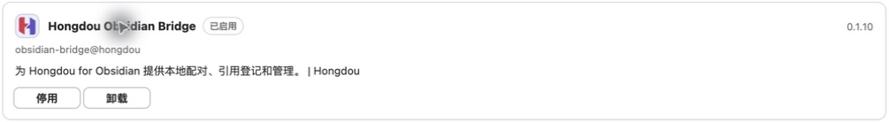

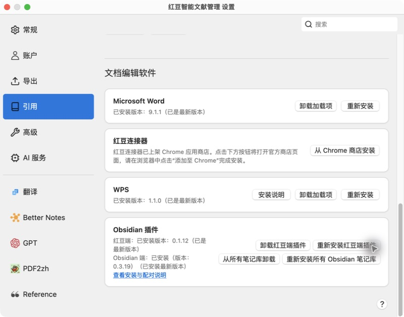

- 在红豆进入设置 → 插件与集成 → 应用联动 → Obsidian 连接,分别安装红豆端插件和Obsidian 端插件。

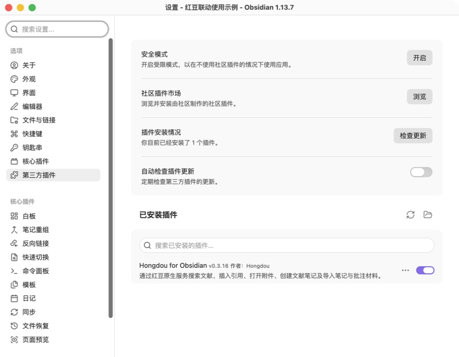

- 安装时按提示完全退出 Obsidian,完成后重新打开;红豆如提示重启,也按提示操作。在 Obsidian 的设置 → 第三方插件中启用 Hongdou for Obsidian。

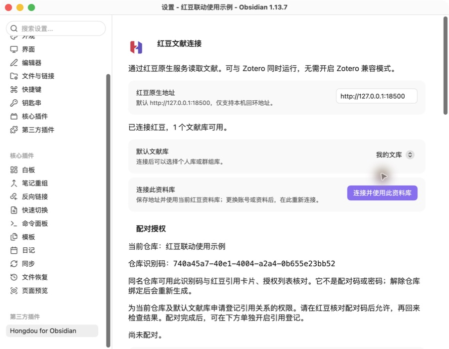

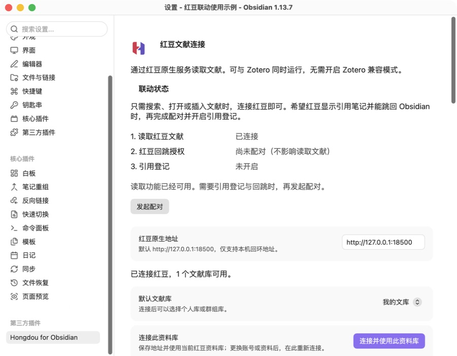

- 在 Obsidian 设置左侧找到 Hongdou for Obsidian,进入红豆客户端联动。
如果使用多个 Obsidian 笔记库,每个库都要安装并启用插件。未找到笔记库或需要手动安装时,参见两端插件安装说明。

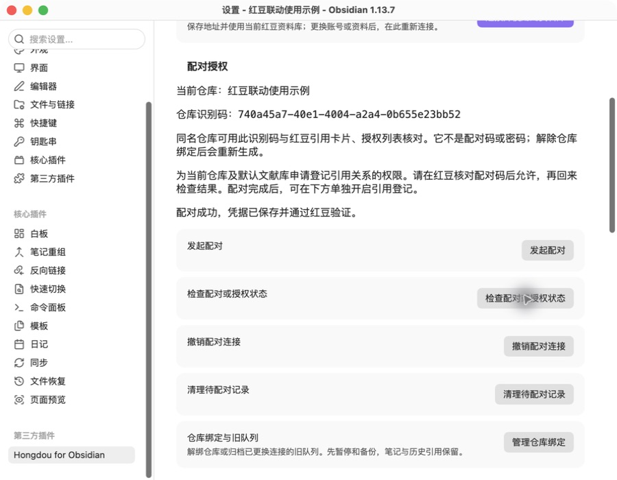

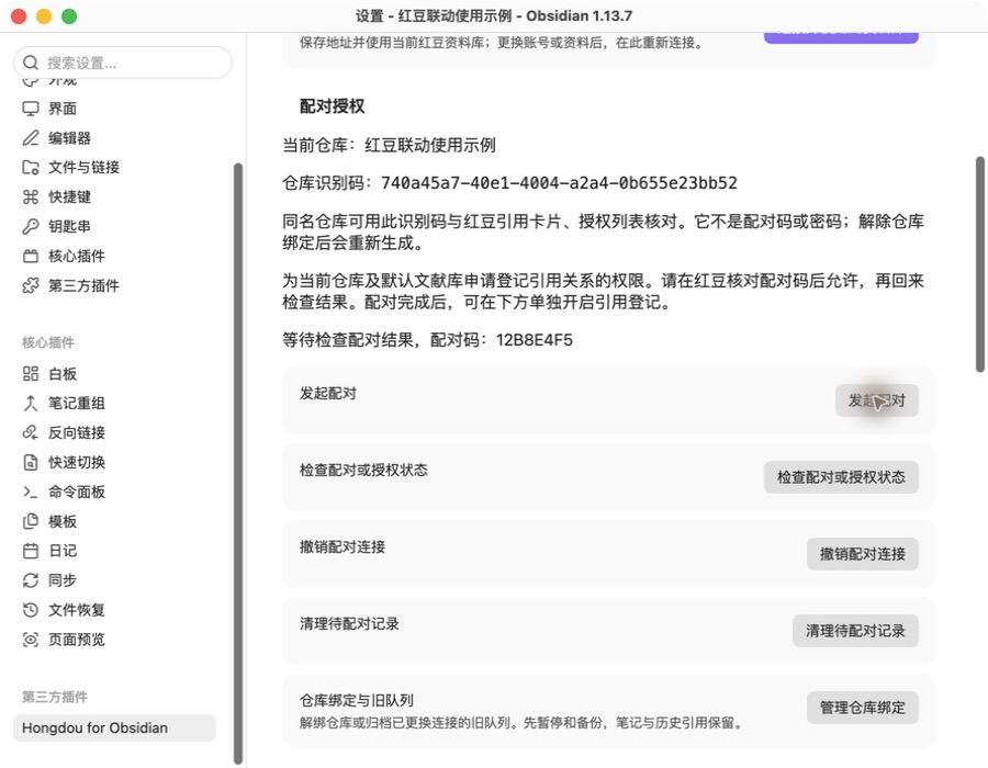

第一次连接,允许一次即可

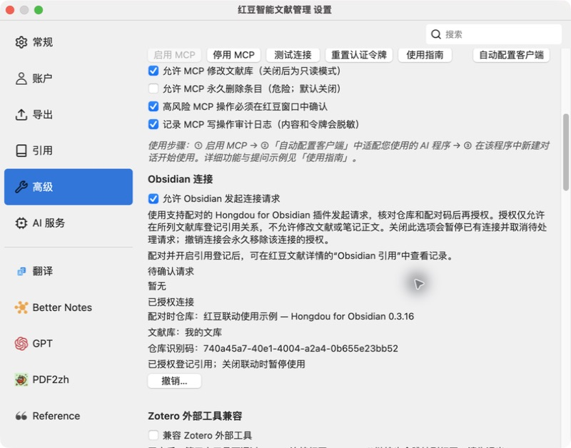

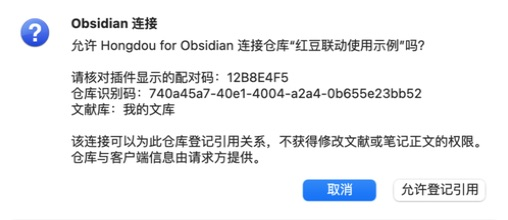

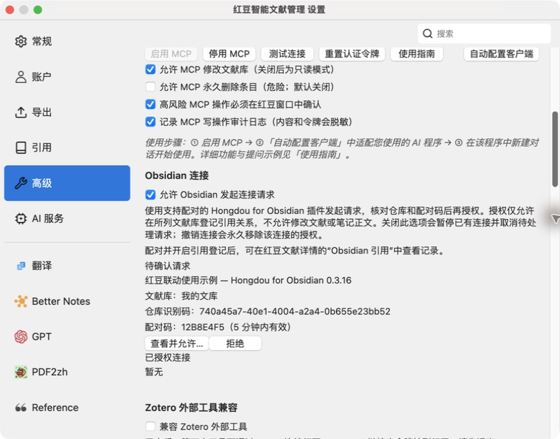

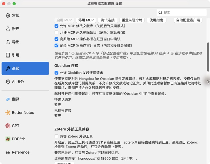

- 在红豆客户端联动的“客户端连接”一行点击授权红豆联动。
- 切到红豆,在弹窗中确认是自己刚发起的请求,点击允许 Obsidian 联动。
- 回到 Obsidian,看到已授权 · 本机所有仓库可用后,在文献库中选择要使用的个人文献库或群组库。
也可以从红豆的设置 → Obsidian 联动 → 授权 Obsidian 联动发起,效果相同。
同一台电脑只需允许一次,本机其他已启用插件的笔记库也能联动。换到另一台电脑时,在那台电脑上重新授权即可,不用填写授权码或服务器地址。

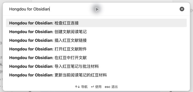

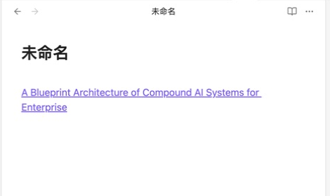

2. 先试一次:插入文献链接
- 在 Obsidian 打开或新建一篇笔记,切到编辑视图或实时预览,把光标放在准备引用文献的位置。
- 按 Ctrl + P(Windows)/Command + P(macOS) 打开命令面板,搜索并运行插入红豆文献链接。
- 输入文献的标题、作者或年份,点击搜索结果勾选文献。
- 点击插入所选文献。回到笔记,即可看到可点击的文献标题。
先搜索,再选择文献并插入;图中的文献和笔记名称仅为示例。
在实时预览或阅读视图中,点击文献链接可以回到红豆查看来源。也可以点击 Obsidian 左侧的红豆图标打开文献搜索;窗口顶部的操作下拉框可切换为创建阅读笔记或打开附件。
一次可选择多篇文献,最多 20 篇。如果打开搜索窗口后又切换了笔记或光标位置,先点击使用当前笔记的插入位置,再插入。

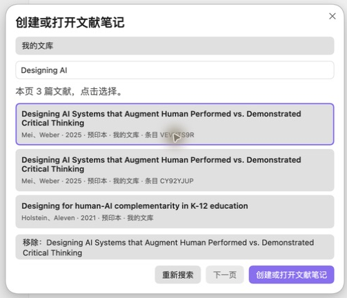

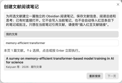

3. 为一篇文献建立阅读笔记

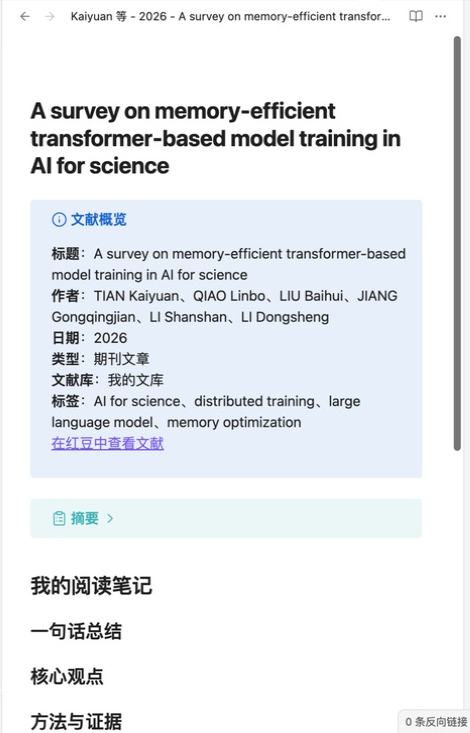

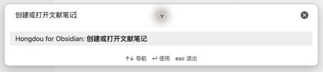

想单独整理一篇文献的阅读心得时,使用创建或打开阅读笔记:
- 打开命令面板,运行创建或打开阅读笔记。
- 搜索并选择一篇文献。
- 插件会新建并打开阅读笔记,默认保存在红豆文献文件夹。
笔记中已经整理好文献信息和来源链接。你可以直接在一句话总结、核心观点、方法与证据、我的思考下面写自己的内容。
同一篇文献已有阅读笔记时,这个命令会打开已有笔记,不会重复创建。插入文献链接写入当前笔记;创建或打开阅读笔记则为文献单独建一篇笔记,按需要选择即可。
想在当前笔记中留下这篇阅读笔记的入口,可在搜索窗口的操作下拉框选择插入阅读笔记链接。
4. 打开附件、整理红豆笔记与批注
下面这些操作都可以从命令面板查找:
| 你想做什么 | 使用哪个命令 |
| 回到红豆查看一篇文献 | 在红豆中打开文献 |
| 阅读文献的 PDF 等附件 | 打开红豆文献附件 |
| 把红豆笔记、文字批注整理成独立的 Markdown 材料 | 另存红豆材料笔记 |
| 把材料补充到当前阅读笔记,或更新已有材料 | 更新当前阅读笔记的红豆材料 |

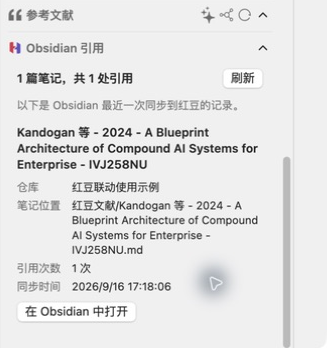

5. 可选:让红豆显示哪些笔记引用了文献
如果你希望在红豆选中一篇文献时,看到“哪些 Obsidian 笔记引用了它”,再开启这项功能。只想插入链接、写阅读笔记,可以先跳过。

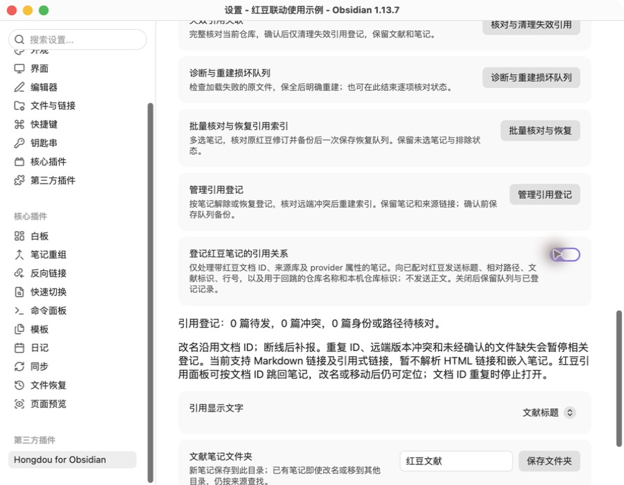

开启并登记
- 在 Obsidian 进入设置 → Hongdou for Obsidian → 红豆客户端联动。
- 展开在红豆查看引用笔记(可选),开启在红豆显示引用笔记。
- 插件创建的阅读笔记可直接参与登记。普通笔记插入文献链接后,打开命令面板运行让红豆显示本笔记的引用,按预览核对并确认关联。

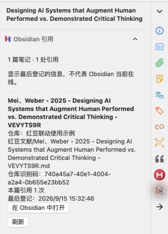

回到红豆查看
- 在红豆文献列表选中对应的主文献条目,而不是其 PDF 附件或子笔记。
- 打开右侧的 Obsidian 引用面板。
- 点击笔记标题,回到引用这篇文献的笔记。
仅插入一个链接,不代表普通笔记已经登记。 需要关联多篇笔记或解除已有登记时,在上述设置分组点击打开管理,再选择相应操作。
这项设置按 Obsidian 笔记库分别开启。登记发送笔记标题、相对路径、文献标识和引用位置等回跳信息,不发送笔记正文。关闭开关会停止后续登记,已登记的记录保留。

更新插件时,在红豆的设置 → 插件与集成 → 应用联动 → Obsidian 连接更新两端插件,完成后按提示重新加载或重启。请保留已有笔记和配置;不需要先撤销授权。
