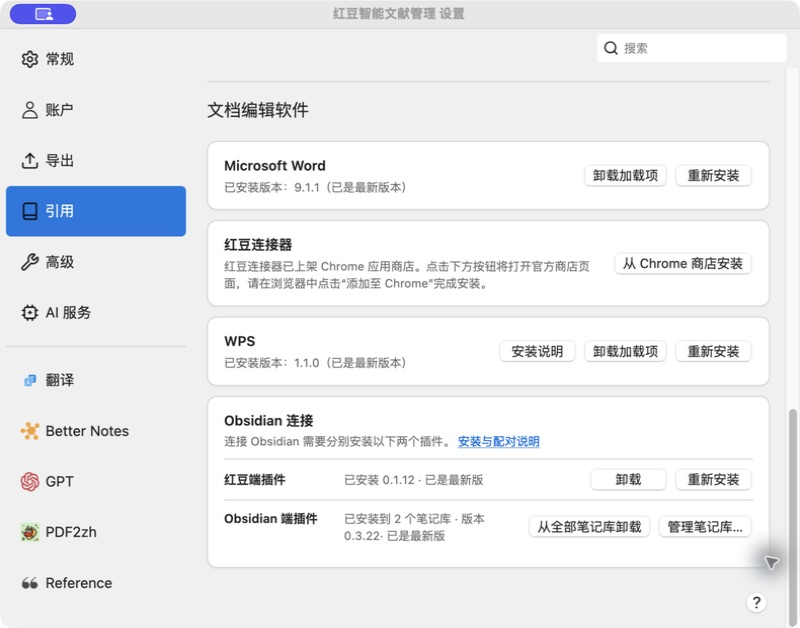

  2. 打开红豆 设置 → 引用 → 文档编辑软件 → Obsidian 连接
  3. 红豆端显示“未安装”时,点击 安装;有更新时点击 更新。显示 已安装 0.1.12 · 已是最新版 时无需重复安装。

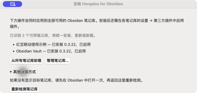

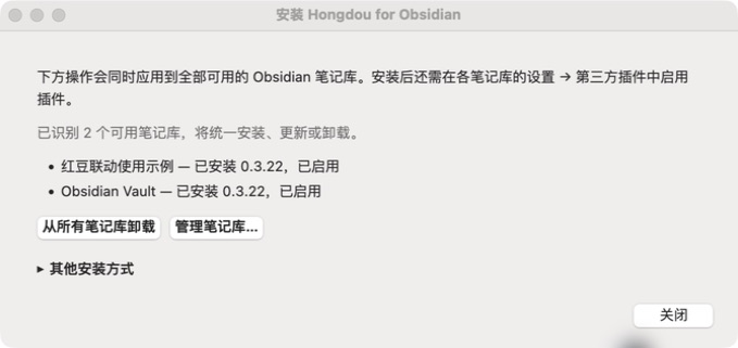

  4. Obsidian 端点击 安装到所有 Obsidian 笔记库管理笔记库…。弹窗会列出全部可用笔记库,并统一安装、更新或卸载。
红豆设置中的两端插件版本和管理入口
这里分别显示红豆端和 Obsidian 端的安装状态。版本落后时,红豆会直接提示可更新的内置版本。
红豆统一管理全部可用的 Obsidian 笔记库
列表中的每一项都是一个 Obsidian 笔记库。安装、更新和卸载会同时处理全部可用笔记库。

  1. 在 Obsidian 中打开一次该笔记库。
  2. 回到红豆的笔记库管理弹窗,展开 其他安装方式
  3. 点击 重新检测笔记库

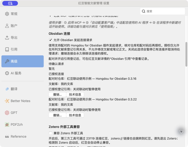

  1. 打开红豆 设置 → 高级
  2. 向下滚动到 MCP 下方的 Obsidian 连接
  3. 勾选 允许 Obsidian 发起连接请求
红豆高级设置中的 Obsidian 连接
“Obsidian 连接”位于 MCP 下方;MCP 是否启用不影响 Obsidian 联动。已经授权的笔记库会列在同一区域。

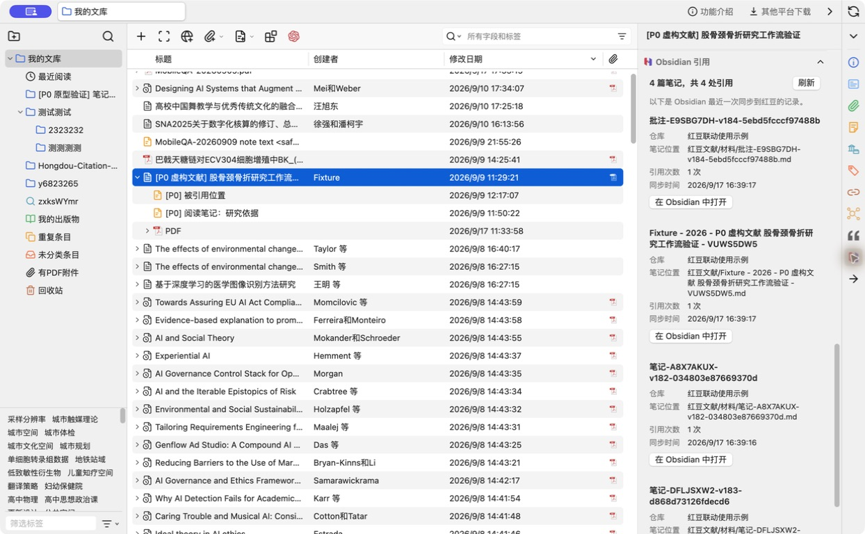

  1. 在红豆选中一篇文献条目。请选父文献,不要选附件或独立笔记。
  2. 点击右侧竖栏中的红紫色 H 图标,或在文献详情中找到 Obsidian 引用
  3. 面板会显示最近一次从 Obsidian 登记的笔记标题、笔记库、位置、引用次数和同步时间。
  4. 点击 在 Obsidian 中打开,即可返回对应笔记。系统第一次处理外部链接时可能会要求确认打开 Obsidian,这是正常提示。
红豆文献详情中的 Obsidian 引用
面板显示的是最近一次同步到红豆的记录。按钮发出跳转请求后,请以 Obsidian 实际打开的笔记为准。
